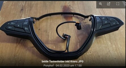

Die nehmen das Lenkrad nicht auseinander. Da kommt einfach ein neues drauf und fertig. Haben sie bei mir auch gemacht, als ich damals bei der ersten Inspi das angesprochen habe. Ist ein bekanntes Problem bei Dacia.
Die Lenkradelektrik ist ein altes bekanntes Problem bei Renault und Dacia, das der Konzern offenbar wohl nie gebacken bekommt?
Daher einfach reklamieren und gut ist. Die Werkstätten kennen das Problem. Bei intakter Elektrik reagieren alle Taster schon beim ersten Drücken. Es wird immer das ganze Lenkrad samt Elektrik ohne den Pralltopf mit dem Airbag getauscht. Also jeder behält sein Logo.
Die Schwachstelle haben alle Sandero 3 und Jogger. Je nach Fertigungsstreuung tritt der Mangel früher oder später oder gar nicht auf.

Nein, die Taster sind meistens bei Neuwagen zu 50 % nicht schuld, sondern die billige Qualität der Verdrahtung und die falsche Dimensionierung der dafür notwendigen spiralförmig gewickelten Kabellängen. Die Wicklungslänge ist schlichtweg zu kurz. Die Wicklungsfeder Wickelfeder (heisst halt so, ist aber keine mechanische Feder) verbindet das Lenkrad mit den 2 Steckern für Tasten und Airbag mit der starren Lenksäule. Hightech KFZ haben stattdessen Schleifkontakte. Hat aber auch Nachteile, wiel die sich abnutzen. Durch das nun mal dauernd notwendige gekurbel, besonders bei links und rechts Vollausschlägen, brechen früher oder später die Drahtenden an Steckverbindern und kritsichen Lötsstellen ab.
Der Treppenwitz ist, dass die Taster selbst m. M. n. gut sind. Nur wat nutzt es, wenn der Schaltimpuls nicht weitergeleitet wird!
