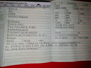

Die zulässige Anhängelast beträgt aber beim Dokker nur 1200 kg!
Zusätzlich zur Anhängelast ist auch die zul Gesammtmasse des KFZ und die zul Gesammtmasse des Zuges wichtig. Um die zul Gesammtmasse des Zugen nicht zu überschreiten, kann es passieren, daß man entweder den Hänger oder das Zugfahrzeug nicht voll beladen darf.
Richtig, die zulässige Gesamtmasse des Zuges ist beim Dokker die Summe der zulässigen Gesamtmassen von Dokker + Anhänger. Bei Pflanzenoel klingt es für mich aber so, als ob der TE ohne Weiteres 1300 oder 1400 kg dranhängen dürfte.
Wenn es nur um hin und wieder 20 km geht, dann wird es wohl auch ohne volle Zuladung im Dokker gehen.
Interessant, wenn auch nur mit der Einschränkung "bis 8% Steigung". Ansonsten stehen da ja auch die 1200 kg (unter O.1).
Jetzt würde mich interessieren ob das bei allen Neueren so ist oder ob das von der Motorisierung abhängt? War das bei dir von vornherein so eingetragen oder hast du auflasten lassen?
Interessant wäre jetzt natürlich auch, was da beim TE im "Schein" steht.
Musste ich auflasten. Hab ich mir bei SK Handels GmbH geholt. Mit verstärkter AHK. Hab ich einfach bei der Zulassungsstelle eintragen lassen.
Ab Werk darf der Dokker nur 1200kg ziehen. Der ansonsten Baugleiche Lodgy darf 1400kg
Wenn ich vor 12% Steigung stehe werd ich bestimmt nicht zurückfahren und wenden sondern nen Gang zurückschalten und Vollgas :D
Oh menno, wenn die 1700 kg bei dir das Ergebnis einer Auflastung sind, dann sag das doch gleich dazu, anstatt mich so hinzustellen, als ob ich mit den 1200 kg für den Dokker Unfug behauptet hätte.

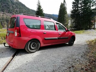

Komisch, warum hatte dann bei meinem alten MCV Diesel auf über 250.000km keine einzige Reparatur an Motor, Getriebe und Kupplung? Nichtmal den Stoßdämpfern und Radlagern konnte das was anhaben:think: ...Ich war nie zimperlich bei dem Thema.
So bin ich nicht auf öffentlichen Straßen gefahren, bevor jetzt Steine fliegen -_-
Das der Verschleiß mit Anhänger dran höher ist, ist glaub ich jedem klar. Wenn man etwas mit Köpfchen fährt, ist das kein Problem für unsere Autos. ;)

Mein Dokker kann und darf 1700 kg ziehen. Das Zufgesamtgewicht ist 3300kg
1700 kg sind krass. :D :yes:
