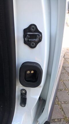

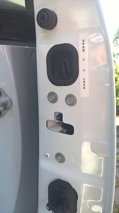

Die Schlösser in den Schiebetüren wurden am 10.05. nachgerüstet (Löcher waren vorhanden).
Dauer der Nachrüstung 2 Stunden.
Keine Schäden am Lack oder an anderen Teilen.

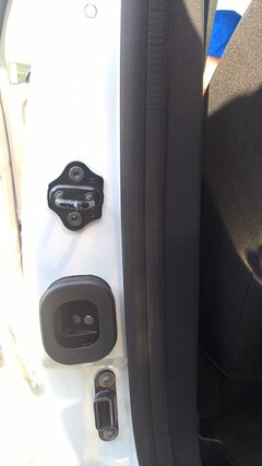

Der Autohausbetreiber hat die Fahrzeugannahme und -übergabe selbst gemacht . Er hat mir den Grund des Rückrufes und die anstehenden Arbeiten erklärt.
An der B-Säule muss nur der Fangriegel mittels zweier Schrauben befestigt werden. Das größere T-förmige Loch für das Schloss ist in den Türen.
Da meine Türen schon bzw noch vorbereitet waren ging das ganze nach telefonischer Absprache mit der 1.Inspektion zusammen gemacht.Ganz einfach und unkompliziert :clap:
Allerdings gibt es noch eine Baustelle die Türabdichtungsgummis lösen sich an den vorderen Türen oben und an den Schiebetüren vorn.Teile wurden schon bestellt und werden bei meinem nächsten Besuch erneuert auf Garantie ! :dance:

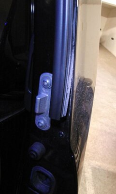

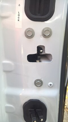

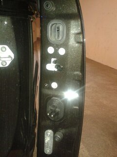

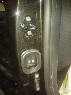

So schaut das ganze bei mir nachher aus.

Die Bilder von Mc daniels sehen nach Murks aus.
Derudis, kannst du auch Bilder posten?
Ich habe meine Werkstatt auf die Bilder angesprochen, angeblich kriegen die das besser hin.
Werde jedenfalls hartnäckig bleiben, bei Murks auch alle Register ziehen -wertminderung etc...
