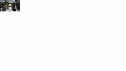

Hallo Nach etwas überlegen (Hobby Modellflug) für die Domkappen, eine billige Sache, einfach Überraschungs - Ei-.Das große Teil passt wunderbar und sitzt nach eindrücken wie dafür gemacht, vorher etwas Fett drunter und fertig.41.jpg
