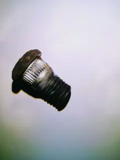

Nur mal als Beispiel bei Toyota Radbolzen kann schon bei 115 der Bolzen reißen, bzw. einreißen. Da ist auch 105 vorgeschrieben. Egal ob Pickup oder Aygo. Ist mir selbst schon passiert.
Klar geht 110 auch noch, das ist aber dann schon die Grenze.

abgedrehter Radbolzen vom Toyota Pickup
Die Stahlfelge kannst Du auch mit 140Nm anziehen. Das tut der nix. Das Problem ist eher der Radbolzen, bzw. die Nabe.
