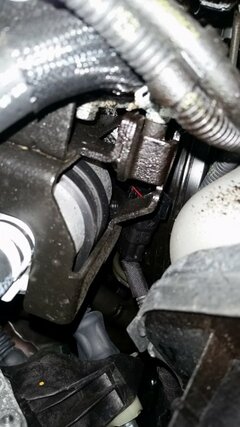

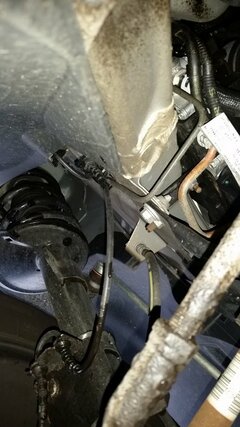

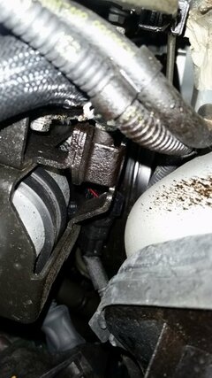

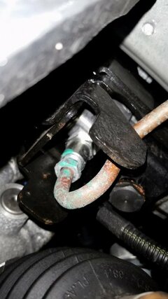

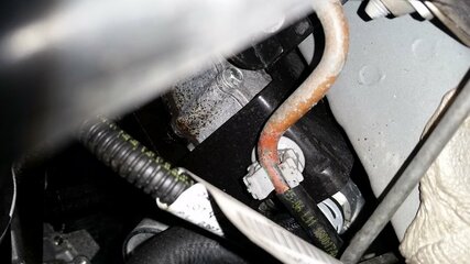

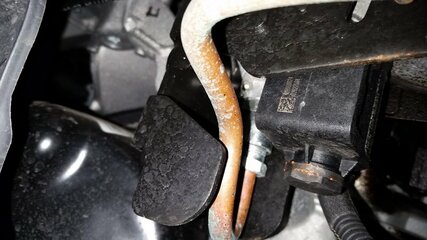

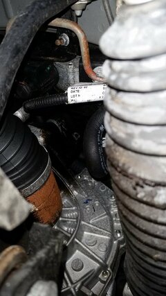

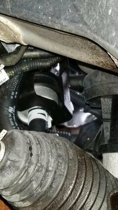

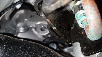

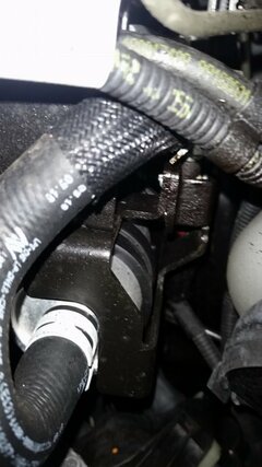

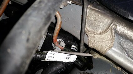

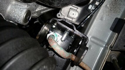

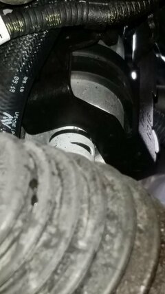

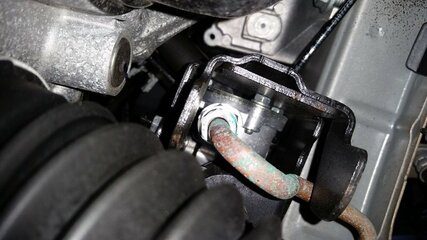

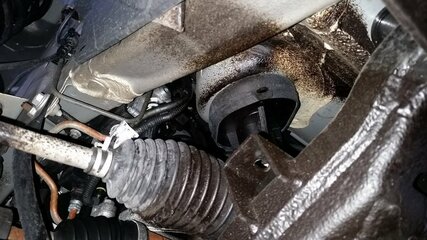

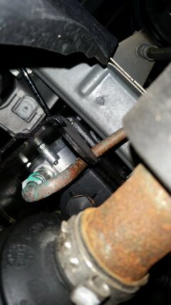

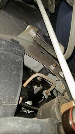

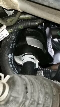

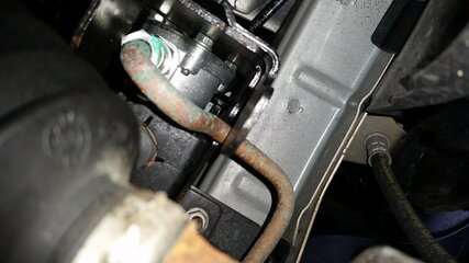

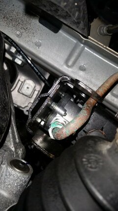

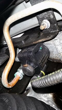

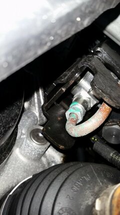

Verdampfer und Gasdruckregler ist ein Bauteil, welches sich hinter dem linken Vorderrad befindet.
Du kannst ja mal Teile markieren und fotografieren , damit man nachher sieht, ob da was verändert wurde.
Am oberen Bildrand über der linken Antriebswelle sieht man die Kupferleitung, die vom Gastank kommt, die Spule vom Magnetventil und ein kleines Stück vom Aludeckel des Verdampfers.
Links vom Kupferrohr die SW10 Schraube gehört zum Deckel, wo der Gasfilter für die flüssige Phase verbaut ist.
Wie kann man das nur so unzugänglich verbauen.

Vielen Dank @Cardriver-911 für die Bilder, das muss abstrengend gewesen sein. Leider sehe ich dort das Teil aus der Actislösung nicht, muss also was anderes sein.
