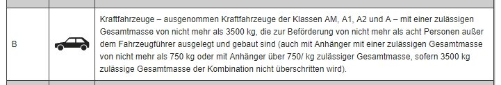

Gesetz:
Klasse B:
Kraftfahrzeuge – ausgenommen Kraftfahrzeuge der Klassen AM, A1, A2 und A – mit einer zulässigen Gesamtmasse von nicht mehr als 3 500 kg, die zur Beförderung von nicht mehr als acht Personen außer dem Fahrzeugführer ausgelegt und gebaut sind (auch mit Anhänger mit einer zulässigen Gesamtmasse von nicht mehr als 750 kg oder mit Anhänger über 750 kg zulässiger Gesamtmasse, sofern 3 500 kg zulässige Gesamtmasse der Kombination nicht überschritten wird).
§ 6 FeV - Einzelnorm
@Kalimero, das ist sicher nicht der offizielle Bußgeldkatalog , sondern irgendeine Seite auf der das falsch wiedergegeben wird. Gültig ist einzig die Straßenverkehrsordnung, sonst nichts und die erlaubt jedem Inhaber von Klasse B einen Anhänger beliebigen Gewichts solange das zulässige Gesamtgewicht von 3500 kg nicht überschritten wird, hat der Anhänger ein zulässiges Gesamtgewicht von bis zu 750 kg, gilt die Einschränkung auf die 3500 kg nicht mehr.
Dass man unabhängig davon natürlich prüfen muss ob ein Gespann den Vorschriften für das Fahrzeug entspricht ist davon unabhängig und selbstverständlich.
KLeine Korrektur, steht nicht in der StVO sondern in der Fahrerlaubnis-Verordnung (FeV)
§6 (1)
Klasse B:
Hervorhebung fett von mir
