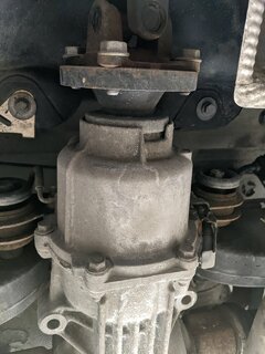

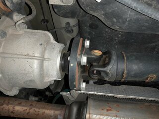

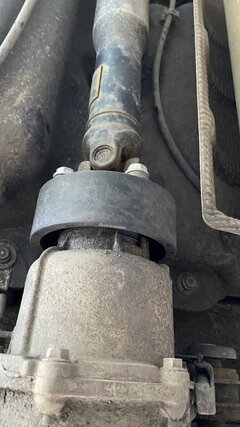

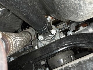

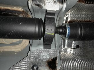

Habe gerade von meinem Bilder gemacht.
Zulassung 11/22 hat wohl auch noch die alte Hardyscheibe.
Habe keine Geräusche, aber vielleicht ist die ganze Kardanwelle verändert worden.
Deshalb einmal Bilder von vorne ,mitte und hinten.
