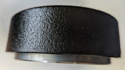

habe seit März 24 meinen neuen Duster TCe150 4x4 und auch das Problem was hier beschrieben wird. Habe in meiner Werkstatt das Problem geschildert und es wurde sofort eine Anfrage bei Dacia gestellt. Die Bearbeitung hat etwas gedauert da das Ersatzteil nicht sofort verfügbar war. Gestern aber wurde bei mir an der Kardanwelle ein Schwingungsdämpfer verbaut (Teilenummer 332218589R).
Das Geräusch bei ca. 2000 U/min ist nun vollständig weg.

War gestern im AH und das Geräusch wurde beseitigt.
Der Schwingungsdämpfer wurde vom einem ganz neuem Duster ausgebaut und in meinen Duster extreme 130Tce 4x4
Bj.2023 eingebaut dauerte grade mal 30 Minuten. (Schwingungsdämpfer ist zurzeit nicht zubekommen. )
Schwingungsdämpfer ist dicker und sieht anders aus.
War bei der Montage dabei.

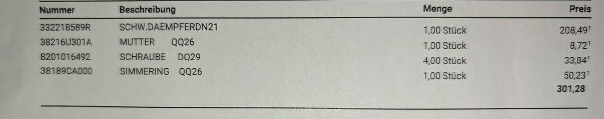

Das Teil das ich bestellt habe ist heute nun angekommen. Nach 9 Tagen Wartezeit, hätte nicht gedacht das es so schnell geht. Es ist das wie im anderen Thread erwähnte Teil und hoffe somit, das nicht noch andere Teile im inneren ausgetauscht werden müssen.
Austauschzeit des Teils liegt laut Autohaus bei 1h.
