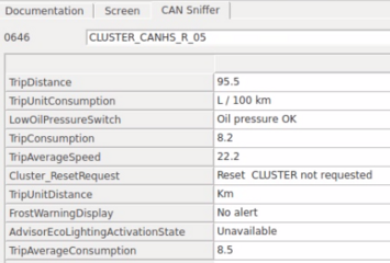

Ich denke nicht, dass man den aktuellen Verbrauch anzeigen kann, ohne die Software des Tachos und die des BICs zu bearbeiten, da der Tacho diese Daten nicht in den CAN-Bus schickt:
Es kann sein, dass der aktuelle Verbauch nicht vom Tacho sonder von Motor-SG kommt, in diesem Fall müsste man "nur" das BIC bearbeiten. Das ist kein Problem, wenn man sein eigenes BIC baut, wie z. B. hier beschrieben: Вывод температуры двигателя и Driving Eco2 в MediaNav. Часть 1 — бортжурнал Renault Duster New dCi Luxe++ 2016 года на DRIVE2 (https://www.drive2.ru/l/488130937003966491)
