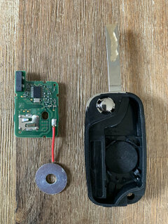

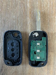

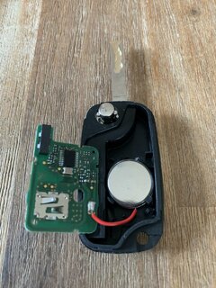

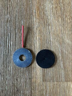

Dann gebe ich auch mal meinen Senf dazu. Habe als unterste Schicht selbstklebenden Moosgummi eingeklebt, dann einen Draht an eine große Beilagscheibe gelötet (Beilagscheibe an der Lötstelle etwas mit einer Feile vorher aufrauen), das andere Ende vom Kabel am Pluskontakt anlöten und alles wieder zusammenbauen. Es funktioniert alles so wie es soll.

Hallo DSmurf,
deine Lösung mit dem Moosgummie und der Beilagscheibe sieht super aus ! Toll, danke !

Heute morgen als mein Bruder und ich uns auf den Weg zum Bahnhof machen wollten, konnte ich mein Auto mit dem Schlüssel nicht mehr öffnen, schließen ging aber noch! Dann haben wir ihn schnell aufgemacht und gesehen, dass die Platine leicht verrutscht war!
Damit das nicht nochmal passiert habe ich die Platine an dem erhöhten Rand des Gehäuses mit einem Doppelklebeband befestigt.

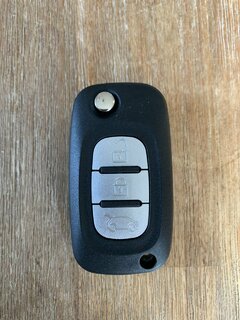

Zu der Sache mit dem Druckpunkt:
Mich persönlich hat es zwar nicht gestört aber ich habe eine Lösung gefunden wie man den Druckpunkt verbessern kann. Der Tipp dazu kam von meinem Vater.
In die Vertiefungen der kleinen Gummiplatte für die Tasten habe ich kleine Plastikstücke reingelegt, die ich vorher mit einem Locher aus einem Plastikstreifen von einem Schnellhefter ausgestanzt habe. Dann das Gehäuse wieder zu und siehe da! Jetzt macht es klick wenn man auf die Tasten klickt. Anscheinend reicht es, den Abstand etwas zu verringern um für ein besseres "Klick" zu sorgen. Natürlich nicht zu viel, sonst werden die Tasten permanent betätigt.

hmm, offengestanden verwirrt mich das Ganze ! Ich gehe eigentlich davon aus, dass die Gummieeinlage schon zu nahe an den Drucktastern der Platine liegt und daher absolut zu keinem Druckverhalten mit Klick führt - zumindest ist das meine Erklärung. Wenn Du nun zusätzlich in die Taschen noch kleine Plastikscheiben legst, dann wäre ja der Taster noch näher an der Gummiefläche.... irgendwie erschließt sich mir das nicht... aber toll, wenn es bei dir funktioniert. Grüsse !
Ich habe mich auch gewundert, aber es klappt wirklich!
Da die Tasten keine Gummitasten sind, sondern aus hartem Plastik kann man sie vermutlich einfach nicht weit genug runterdrücken was dann dafür sorgt dass dieses "Klick", das vom Taster kommt, fehlt. Vermute ich. Keine Garantie. Das wäre zumindest der einzige Weg den ich mir erklären könnte. Bei mir hat sich der Druckpunkt jedenfalls DEUTLICH verbessert dadurch. Ob es bei jedem klappt, weiß ich natürlich nicht.
Das könnte die Erklärung dafür sein ! Danke Fluffelkuh !
Dennoch, ich werde die nächste Gehäuseoberseite (wenn angekommen) "opfern" und versuchen, das Originalgummiedruckkissen des Sandero Schlüssel einzupassen... und das hat ja ein wunderbares Druckverhalten, da komplett aus Gummi, ganz abgesehen von der weit besseren Lesbarkeit. Und wenn es dann noch klappt, das Dacia-Logo in die Rückseite (Unterseite) "einzusetzen", dann wäre es mehr als perfekt. Zu allerletzt ist zu bemerken, dass die Lage der Drucktaster der Originalplatine nicht so perfekt mit den oberen silbernen Druckflächen des Klappschlüssels zusammenpaßt und es womöglich schon deswegen rein mechanisch zu dem Problem beiträgt...
