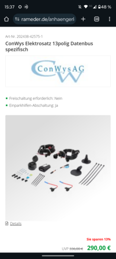

Ich habe eine abnehmbare Anhängerkupplung gefunden und eine E-Satz mit abschaltfuntion der Pipser nur ist jetzt die Frage wird dann der Todwinkelwarner auch deaktiviert?
Bis jetzt ist mir noch kein E-Satz bekannt, der beim Jogger die Sensoren bei Anhängerbetrieb automatisch deaktiviert. Dafür müsste es eine Codierung in den Fahrzeugsteuergaräten geben, was meines Wissens nicht vorhanden ist.
Das lassen die sich aber ganz gut vergolden. Frag am besten mal nach, aber wenn er alle Ultraschallsensoren abschaltet ist der TWW auch stillgelegt.
