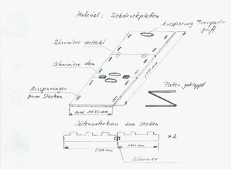

Hallo Dok,
habe mich auch mal mit dem Thema beschäftigt und fand damals die Swissroombox sehr genial aber viel zu überteuert. Daher hatte ich mal aufskizziert, wie ich mir so ein Bett selbst bauen könnte.
Bedingungen: Zusammenbau soll ohne Werkzeug geschehen, also als "Steckbaukasten", schneller Auf-und Abbau.
Materialpreis dürfte max.100 Teuros sein.
Da du von einer Behinderung geschrieben hast gehe ich davon aus, dass dir die Einstiegs-/Liegehöhe wichtig ist. Daher könnte man die klappbaren Seitenteile auch dementsprechend höher bauen oder mit Beinen aussägen.
Auch die Liegefläche kann man variabel gestalten (Du wolltest sie ja hinten etwas breiter).
Mir war damals nur wichtig, dass das ganze Bett in Nullkommanix zusammen geklappt werden kann und wenig Raum wegnimmt. Denkbar wäre die Liegefläche auch als Tisch, wenn man sie aus dem Kofferraum hinten herausschauen lässt.
Habe das Teil leider selbst nicht gebaut, da ich mehr und mehr zum Dachzelt tendiere.
LG, Jens
