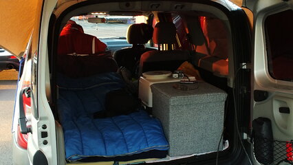

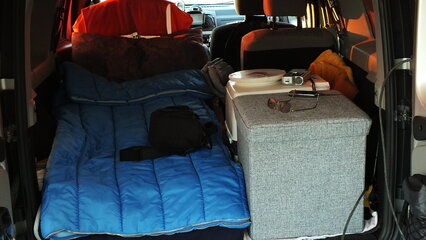

schau dir mal die Bilder von Idefix oder von mir an, handelt sich zwar um den MCV wäre aber übertragbar auf den Dokker.
