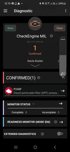

Mein Duster ist wieder gestorben. Es ist sehr schade, dass ein neues Auto solche Probleme hat.
Ich fuhr und plötzlich piepte eine rote Warnung wegen „Motorfehler“ + es wurde angezeigt, dass alle Assistenten nicht verfügbar sind usw. Ich hielt an und überprüfte, dass der Motor keine Flüssigkeiten verliert. Ich startete den Motor neu und konnte mit nicht mehr als 30 km/h fahren. (Ich konnte nach Hause kommen, da dies 2 km von zu Hause entfernt passierte)
Ich las die Fehler mit OBD und die Tools zeigten P245F.
Trotzdem rief ich die 24-Stunden-Hilfe an und das Auto wurde zum Händler abgeschleppt und ich bekam ein Ersatzauto (ziemlich alter Corolla mit 180.000 km) vom 24-Stunden-Mobilitätsdienst.
Morgen wird der Händler nachsehen und mich über das Problem informieren.

Der Fehler weißt auf einem Fehler des Diesel Partikelfilters hin.
Welchen Motor hast du?
In deinem zweiten Foto steht etwas von Diesel Partikelfilter.

Das kommt wohl von dem ganzen Ebayausleseuniversalzeug.
Da werden Fehler auch schon mal pauschaliert.
höchstwahrscheinlich gibt es in dieser Anwendung keine Datenbank für Duster 3 ECU
Habe heute das Auto vom Händler zurückbekommen.
Sie haben alle notwendigen Einheiten zurückgesetzt und neu programmiert, Updates auf die Steuergeräte angewendet und das war’s. Sie sagten, dass es keine technischen Fehler gab, die den Fehler verursacht haben.
Außerdem behaupteten sie, dass auch der 0EFZ-Rückruf bearbeitet wurde.
Zusätzlich wurde versprochen, dass bis Ende Januar 2025 ein weiteres Update geplant ist und höchstwahrscheinlich ein weiterer Termin in der Werkstatt vereinbart wird, um das Update anzuwenden.
