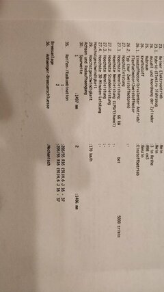

Und so ist es beim Stepway. Der Aufkleber ist überall gleich. Notrad ist ein 185 R15 mit max 80kmh in meinem Auto
Beim Standard steht für Achse 1 und 2 nur "185/65 R15" drin. Das Reserverad hat die gleiche Größe wie die Räder am Auto.
Wer ordentliche Papiere haben will, muss also beim Stepway irgendwie das Notrad nachgetragen bekommen, dann kann er auch ohne Notfall die günstigeren Reifen fahren.
Bei dir sind ja die 205er eingetragen.
Dann wärst du mit Notrad also quasi " ohne korrekte Bereifung " unterwegs,
da es ja nicht eingetragen ist, oder wie ist das zu verstehen ?
Wie sagte ein deutscher Händler dazu: Es passe ja kein grösseres Reserverad in die Mulde.
Dann wärst du mit Notrad also quasi "ohne korrekte Bereifung" unterwegs ...
So sieht es aus. Ist aber nicht verwunderlich, auch die "Offiziellen" wie Behörden und Hersteller machen Fehler.
Und ein Typus "Ankacker" als Polizist würde bei einer Kontrolle dem zur Reifenreparatur fahrenden Autobesitzer einen Strafzettel verpassen anstatt seinen Verstand walten zu lassen.
Wenn jetzt nicht irgendjemand eine Stelle im Regelwerk findet, dass die Fahrten zwischen Reifenpanne und Reparatur von der Pflicht ausgenommen sind, nur zugelassene Reifen zu verwenden, muss Dacia hier tätig werden und jeden Autobesitzer mit einer revidierten COC ausstatten.

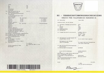

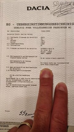

... solange sie in den CoC Papieren steht.
Steht sie nicht, und darüber schreiben wir hier.
Beispiel 1, ein CoC-Papier für einen Standard-Logan.
Uebereinstimmungsbescheinigung_Rueckseite.jpg Uebereinstimmungsbescheinigung_Vorderseite.jpg
Beispiel 2, ein CoC-Papier für einen Stepway-Logan findet sich ausschnittsweise weiter *vorne* im Thread.
Nachtrag: ich bin ja mit einer Reifengröße zufrieden, habe extra das große Reserverad mitbestellt. Aber warum fragt nicht mal einer von denjenigen, die zwei verschiedene Reifengrößen verwenden wollen, bei Dacia nach, wie das CoC-Papier dafür zu ändern wäre?
