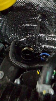

Nach 3.500 km müsste mein Motor eigentlich seine volle Leistung abgeben. Sagt die B.A. Tut er aber nicht, er zieht irgendwie gehemmt. Vor zwei Tagen hatte ich in Saarbrücken zu tun und fuhr nach kurzem Aufenthalt dort die 35km mit Tacho 140 zurück nach Hause. Angekommen stellte ich bei Fahrt durch die Stadt fest, der Motor lief viel leichter und beschleunigte freier und schneller. Ich überprüfte ich den Ölstand und bin erschrocken :o
Innenseite des Öldeckels und Innenseite des Einfüllstutzens war mit weiß-hellbraunem Schleim verstehen.
Nicht viel, ein Küchentuch reichte um es wegzumachen. Dann bei Motortalk gelesen, das sei normal, wenn der Wagen sehr oft auf kurzer Strecke gefahren wird und dann mal auf Betriebstemperatur kommt. ZITAT:
Der Schlamm ensteht durch Wasserdampf der sich beim Verbrennungsvorgang bildet. Der Dampf kondensiert an der kältesten Stelle des Motors zu Wasser, und wenn es sich mit Öldämpfen mischt,ensteht diese weißbraune Pampe. ZITAT ENDE
Stimmt, ich fahre nur 1km lange Strecken nach dem Kaltstart. Und das mehrmals täglich. Ich möchte sagen, dass seit der Autobahnfahrt der Motor tatsächlich wie ein 73PS Motor zieht und nicht mehr wie 60PS. Freut mich.

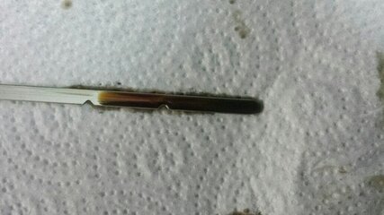

@Tommi182 wieviel KM hast du denn runter? Da fehlt jetzt schon 1l Öl was du nachfüllen musst? Hab jetzt 8400km drauf und fehlen tut nichts..
Diese Absetzung am Deckel habe ich auch obwohl ich 30km zur Arbeit fahre.. reicht wohl noch immer nicht um den Schleim zu vermeiden
Wotan18m, 3.700km. Der Wagen steht seit Stunden eben in der Garage. Ich gehe später mal runter und messe nach ob überhaupt was fehlt. Vorgestern hatte ich wohl zu schnell gemessen, der Ölstand am Stab zeigte "50%" . Damit meine ich genau die Mitte zwischen min und max
Lässt sich im warmen sowieso sehr bescheiden messen mit dem Stab.. ich mach es immer wenn er lange stand und es kalt ist.. so sieht man am besten den Stand am Stab ;)
So steht es auch in der Anleitung... Kalt am besten vor der ersten Fahrt und auf ebener Fläche
Schande auf meinen Schädel. Ich lese Anleitungen erst dann, wenn ich nicht mehr weiter weiß. Geht's euch auch so?
Ölstand 90%. Vom braun-weißen Schleim wieder etwas am Stutzen vorhanden. Jetzt nicht mehr ))
