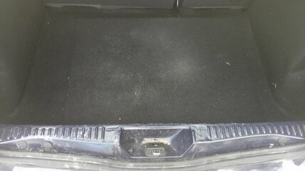

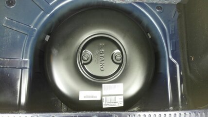

Der Gastank ist in der Reserveradmulde verbaut.
Mein Gastank ist über 5 Jahre alt und von mir nachträglich nicht konserviert worden. Der Lack des Gastankes befindet sich in einem außerordentlich guten Zustand. Spuren von Feuchtigkeit bzw. Rostbefall sind nicht erkennbar. Der Teppichboden ist komplett trocken.
