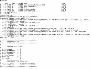

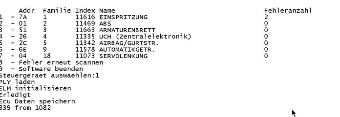

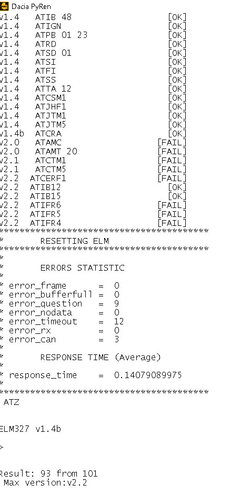

anbei die Ausdrucke von meinem ObdlinkSx mit Pyren. Das Programm geht bei mir quasi auf kommandozeile. Ich kann da auch navigieren aber so richtig schlau werde ich da nicht draus. Jedenfalls hat nun die Batterie erstmal schlapp gemacht wegen Zündung an und ist am Laden..... Bin ich denn hier auf der richtigen Fährte?

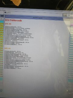

In der zweiten Meldung ist klar daß du den Stecker an der Batterie gezogen hast. Das sagt die Meldung aus. Ist nicht tragisch. Kannst den auch wieder aufstecken und die Fehlermeldung löschen.
In der ersten Meldung ist auch klar daß du einen Defekt an der Einspritzanlage hast. Deshalb wohl auch das gelbe Motorsymbol. Das solltest du vordringlich in einer Werkstatt nachsehen lassen. Dein Auto wird es dir danken.
DTCC01908 Generator
DTCC11108 Generator
Es sind beides Fehlercodes der Generatorsteuerung des EMS.
Diese sind beide zur Zeit vorhanden und präsent. Daher dürften sich diese auch nicht (dauerhaft) löschen lassen.

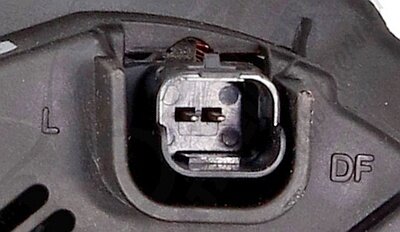

Der DTC C01908 und der DTC C11108 betrifft die serielle Datenleitung zwischen Lichtmaschine und Einspritzsteuergerät
08 bedeutet Bussignal-/Meldungsfehler
@Texas
L = LIN Bus (digital) ?
DF = pulsweitenmoduliertes DFM-Signal ?
Pin 1 ist die serielle Datenleitung, Pin 2 wird in der Elektrodokumentation als nicht angeschlossenes Kabel dargestellt.
