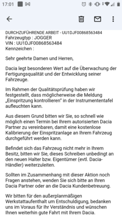

Habt ihr alle letzte Woche die Mail von Dacia erhalten dass die Autos zur Händlerwerkstatt gebracht werden sollen, da eine Neu-Kalibrierung der Einspritzanlage vorgenommen werden soll, um den bestehenden Fehler zu beheben? Gibt es bei euch schon Neuigkeiten?
Nachdem unser Jogger bereits in der Werkstatt stand, wurde die Kalibrierung bereits vorgenommen... Jetzt heißt es abwarten, ob der Fehler damit tatsächlich behoben ist...

Gibt es denn nun ein offizielles Update für die anderen 98% LPG Jogger die Fehlermeldungen ohne Leistungsverlust bei sehr warmen Außentemperaturen und hoher Motorlast bekommen haben?
Seit die Außentemperaturen normal (niedriger) sind wurden die Fehlermeldungen nie wieder gesehen.
NaJa.... Bei mir kommen und gehen die Fehlermeldungen...
In der letzten Woche wurde die Lichtmaschiene auf Anweisung von Dacia von der AH-Werkstatt getauscht... Ergebnis: Fehlermeldung war kurz weg und 1 Tag später wieder da.... also... NULL,NULL...
Da Wochenende werde ich erst morgen das Autohaus & Werkstatt davon Informieren können...
Die Fehler treten bei nun kühleren Temperaturen immer nur sporadisch auf und verschwinden auch genauso schnell wie sie gekommen sind... und ohne eine aktuelle Sichtbare Fehlermeldung kann die Werkstatt nix machen... Es wird beim Auslesen ja NIX angezeigt...
Alles sehr seltsam... Ich warte nun mal weiter ab was passiert... oder wie es weitergehen soll...
