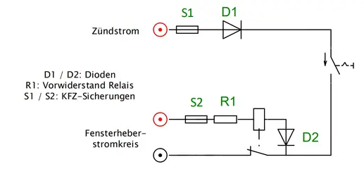

Da mich das Problem in letzter Zeit auch stark beschäftigt und genervt hat, habe ich eine Lösungsidee entwickelt.
Man könnte mit einem Sicherungsdieb von einer Sicherung welche Zündstrom hat Strom abzweigen und über einen separaten Schalter mit dem Fensterheberstromkreis verbinden.
So kann man wenn der Motor aus ist kurz den Schalter umlegen und so temporär Strom auf den Fensterheberstromkreis leiten.
Zur Sicherheit würde ich noch eine Diode einbauen, falls man mal den Schalter vergisst bei Motorstart zu deaktivieren. Um ganz sicher zu gehen könnte man auch ein Unterbrecherrelais einbauen.
Soweit zur Theorie. Nun ist die Frage wie gern Dacia das sieht, wenn man innerhalb der Garantie anfängt da so rumzubasteln....
Hab mal einen ganz groben Schaltplan gemacht und Angehängt, falls jemand schlauer ist, ich nehme gerne Rat an :)
