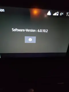

Hallo. Bin neu hier und wollte mal fragen wie ich beim Media nav 6.0.10.2 in den Test mode komme. Habe USB Stick mit ordner mcmtest_activate.ini erstellt 1. Code 4753 funktioniert, der 2. 7999 geht nicht. Hat jemand Funktionierende Codes? Danke schonmal.

Die Codes sind glaub ich aus diesem Forum, aber weiß es nicht ganz genau. Also mach ich die Textdatei und das Upgrade Ding auf Stick. Dann ganz normal den Test mode öffnen und deine Codes eingeben?
Die Codes hawcline gehen nicht mein 1. Mit 4753 geht aber der 2. Fehlt.

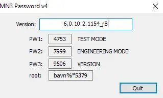

Bitteschön, CPU Version: 6.0.10.2.1154_r8

Gut dann werde ich den 9506 Code mal probieren. 7999 geht nicht. Werde mich melden ob es geht oder nicht
Nach dem Patch sollte die 7999 gehen.
Testen kann ich es leider nicht, da bisher keine Offizielle rev.8 zum downloaden angeboten wird.
Laut meinen Test funktioniert der Patch praktisch bis 10.2, simulativ bis 12.2
Der Patch hat ja nix gemacht. Hab den USB Stick ja dran und den Patch drauf. 1. Code ging und beim 2. Falsches Passwort
Wenn du den Patch installieren möchtest, was passiert???
