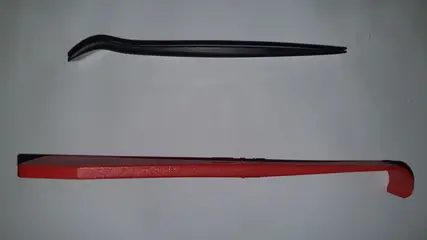

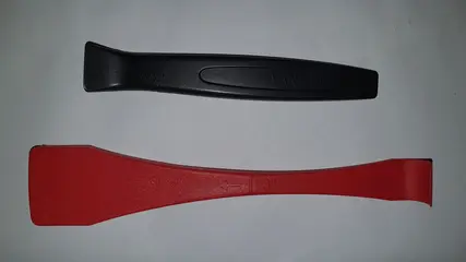

Was genau wollt Ihr wissen ? An Werkzeug zum demontieren der Verkleidung braucht man ein Torx-Bit T25 und Hebel-Werkzeug aus Kunststoff!
( kein Schraubendreher bitte )
Für den Rest muss man mit Sanfter Gewalt an der Verkleidung ziehen ( Vorsicht , wenn man das ganze zu oft zerlegt geben die Halteklammern aus Metall auf und zerbrechen )!
