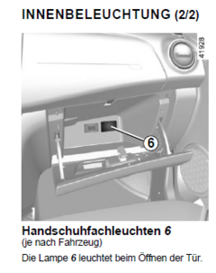

Nur so als Gag:
Laut Bedienungsanleitung leuchtet die Lampe im Handschuhfach beim Öffnen der Tür.
Vielleicht erklärt das ja das Problem von songonic :)
Also das leuchten ist weg , mit dem Tipp von Doldini. ;-)
Aber das wäre auch eine Möglichkeit gewesen ;-)
