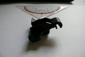

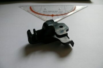

Problem behoben!
Es hat sich ein Bauteil oberhalb des Handschuhfachs gelöst und die Arretierung blockiert. Dieses Kunststoffteil hat sich jetzt gelöst und fiel hinter dem Hanschuhfach in den Fußraum.
Wofür dieses Teil gut ist, kann ich nicht sagen. Ich werde es beim nächsten Service mal herzeigen.
Handschuhfach schliesst wieder einwandfrei!

Stell doch mal ein Foto ein von dem abgebrochenen Teil, das wäre vielleicht ganz interessant.
Gute Idee!
Werde ich machen.
Gruss
framager
Hier die versprochenen Bilder:
Ich habe keine Ahnung, wofür dieser Halter (?) gut ist.
Einbauort ist der Bereich Armaturenbrett der Beifahrerseite (Handschuhfach - Beifahrerairbag).
Gruss
framager
