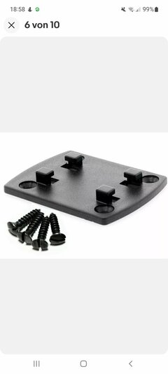

Mal ne Frage: Die Haltenasen der Handyhalterung, die wahrscheinlich auch auf der Abdeckplatte sind, sehen nicht zufällig wie dieses System hier aus?

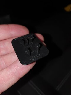

Täusche ich mich, oder ähnelt das System dem System hier:
Auf deinem Foto scheint es so, als würden die Rastnasen beim Original weiter rausstehen...
Das System im Jogger/Sandero sieht so ähnlich aus, ist aber von den Abmessungen deutlich kleiner.
Das von Dir gezeigte ist das HR System (Herbert Richter) das eigentlich ziemlich gut ist, und mittlerweile quasi zum Standard bei den ganzen Chinahalterungen geworden ist.
