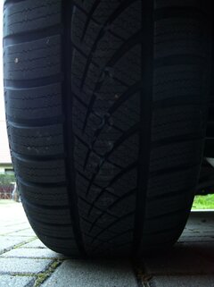

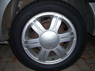

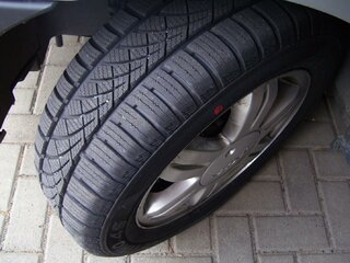

Ähm, bist Du sicher das Du die richtig montiert hast ?
Falls die Laufrichtungsgebunden sein sollten müsste meines Wissens das Pfeilprofil in Richtung Fahrbahn ( Fahrtrichtung) zeigen.
Bitte mal überprüfen sonst taugen die bei Regen bzw. spätestens im Winter überhaupt nichts.
Bzw. sind genau so miserabel wie meine Conti 810...

195/60R15 Bereifung statt eingetragener 185/65R15 muss vom TÜV nicht abgenommen, der Tacho auch nicht neu eingestellt werden.
Die Reifen sind laufrichtungsgebunden korrekt aufgezogen worden (Outside),
soeben kontrolliert. Danke für den Hinweis
