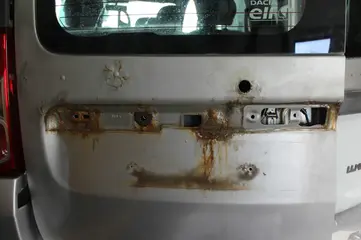

Langsam wird es Zeit für die Rostbekämpfung am Logan.
Die Hintertür rechts hat es am nötigsten.

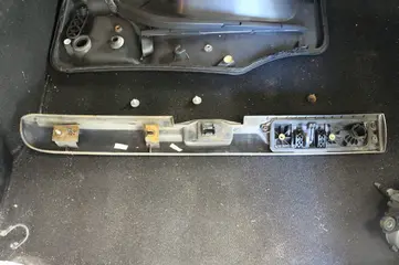

Wie schon mal geschrieben, ließ sich die zweite Schraube von links der Heckleiste nicht mehr lösen. Mit etwas Gewalt und dem Dremel ging es. Diese Schraube muss nun ersetzt werden. Gibt es da eine Teilenummer?
Ist die Schraube nicht normalerweise fest in die Leiste eingegossen?
Nein, die lassen sich herausschrauben.
Hier das Bild dazu.
Ich habe mal die Ebay-Angebote durchgesehen, da fehlt diese Schraube auch. Im Prinzip ist es doch nur eine Schraube mit breiten flachen Kopf? Verschraubt war sie ja von innen.
So genau weiß ich das grad gar nicht mehr. Ich habe zwar auch noch eine Zuhause liegen weil sich eine Schraube bei meiner verbauten auch durchdreht. Da muss ich mich auch mal drum kümmern.
Zur Not kannst du ja auch eine normale Schraube nehmen und eine (Karosserie-)Unterlegscheibe drunter legen. Die Karosseriescheiben sind vom Durchmesser größer wie die normalen.
