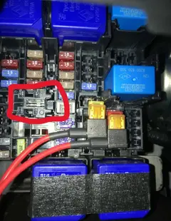

Auf das Ding im roten Kreis (Transportsicherung) mal kräftig draufdrücken. Sitzt eventuell locker.
Im Sicherungshalter, links unten neben dem Lenkrad, hinter der Klappe
