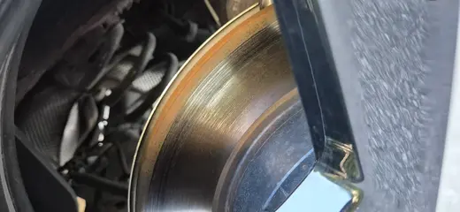

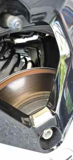

Hintere Scheibenbremsen rosten
Du meinst sicher Grauguss, der mit hohem Kohlenstoffanteil als Hochgekohlt bezeichnet wird bzw. international als "High Carbon". Ist aber dann noch keine Carbon-Ceramic-Scheibe aus dem Sportwagenbereich.
"Ironie" sollte gekennzeichnet werden, aber
von Bremsscheiben aus Carbon (gennant Vollcarbon) erzählen und auf Porsche Ceramic Composite Brakes ( PCCB ) verlinken zeigt mir nur die Kenntnis allgemein ...
Beim nächsten Teilekauf mal nach dem nur geringen Aufpreis für die Ausführung der Bremsscheiben in "Hochgekohlt" für einen Dacia fragen.
Rostbefall kann auch durch andere Reibbeläge reduziert werden.
"High Carbon Bremsscheiben sind rostanfälliger als normale Bremsscheiben."
Interessante These oder doch bloß eine dieser vielen Meinungen ohne faktenbasiertes teilbares Wissen hier im Forum ?
wenn mit "Carbon" ein Stahl mit erhöhtem Kohlenstoff Anteil gemeint ist, wird es rostanfälliger sein
Das sind Grundlagen der Werkstoffkunde und wenn du danach googelst, wirst du dafür genügend Belege finden.
