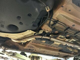

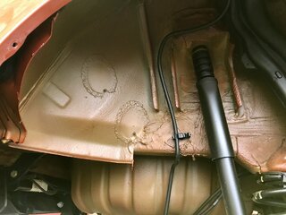

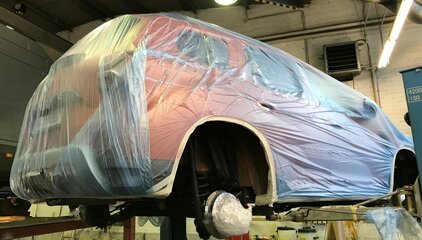

Mal ein Paar Bilder, alle Verkleidungen unten und Radläufe wurden entfernt, für eine Woche Arbeit, ist es nicht zu teuer
