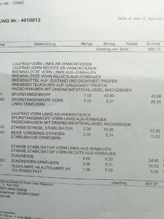

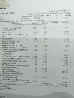

Aaalso: in DK hätten wir gut 2000 Euro nur für Zahnriemensatz bezahlt, wenn wir uns darauf eingelassen hätten. Allein die Zündspule plus Stecker, Kabel, Kerzen hat dort satte 450 Euro gekostet.
Unsere Werkstatt des Vetrauens hat übrigens letztes Jahr im April bei 168000 den Zahnriemensatz inkl. WaPu gemacht und den Keilrippenriemen. So kann es eigentlich nur noch von den Rippenriemenscheiben kommen.
Texas hatte womöglich den richtigen Gedanken...
Ich bin heilfroh, wenn ich sehe, was wir hier alles (noch) für unsere Monetas bekommen.
Das beides alles von der Rechnung letztes Jahr April. Alles zusammen 1000 Euro. Wenn ich Däne wär, würde ich mit meinem Auto nach Deutschland fahren, falls Reparaturen nötig werden.
In dem Fall auf jeden Fall. Kommt doch um einiges billiger.
