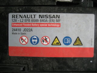

Nein, ist sicher keine AGM.
Eher die linke Spalte.
Das ist das Typenschild der Batterie (beim anklicken sieht man alles). Kann man daraus entnehmen, ob es eine AGM ist?

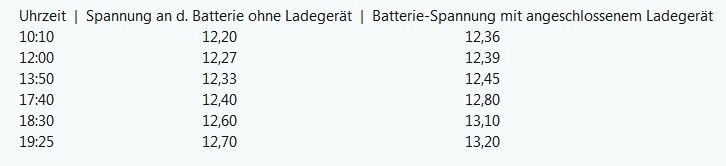

Nun stelle ich die von mir heute gemessenen Daten vor:

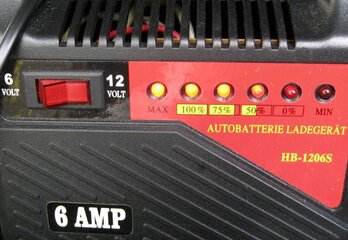

Anmerkungen (diese Anmerkungen versteht man, wenn man sich das Bild im Beitrag/Post-Nr. 22 anschaut):
Bis 13:50 Uhr zeigt das Ladegerät "voll" an. Das heißt, es leuchteten zunächst alle Leuchten und innerhalb weniger Minuten gingen alle aus, außer die MAX-Leuchte.
Seit 17:40 zeigt das Ladegerät an, dass die Batterie noch nicht voll ist. Dies durch leuchten der entsprechenden Leuchten, die man im Beitrag/Post-Nr. 22 sieht.
Das verstehe ich überhaupt nicht.
Die "Voll" Anzeige deines Ladegerätes ist nicht "konform".
Die Spannung an der Batterie mit und ohne Ladegerät ist dagegen in Ordnung.
Es zeigt das die Batterie langsam geladen wird. Das es etwas langsam geht heißt nur das das Ladegerät nicht sehr stark ist. Aber das macht nichts, es dauert halt etwas länger bis die Batterie voll ist.
Wenn die Spannung mit Ladegerät über 14 Volt ist (besser über 14,4) dann ist die Batterie aufgeladen so das es zum Starten allemal reichen sollte.

Das scheint ein Mißverständnis des TE zu sein. Im verlinkten Bild in Beitrag #22 sieht man die Ladeanzeige,und die scheint rückwärts anzuzeigen. Nach meinem Dafürhalten glimmt die LED bei 50% Ladezustand, was wohl heißen soll, dass die Batterie keine 50% (eher 20-30%) zu Beginn des Ladevorgangs hatte. Die Anzeigen MIN und 0 % leuchten nämlich gar nicht. Hätte die 100% , dann müssten die LED von „unten her“ doch auch leuchten, oder nicht?
