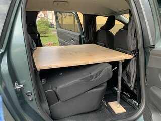

Hier hat einer den Umbau mit Tischen von IKEA beim 5-Sitzer gemacht, vielleicht hilft das ja. Ich poste hier mal das erste Video.
YouTube Video
Das ist eine originelle Idee, aber ich kenne diese Tische und finde die viel zu labberig für einen "Campingausbau". Und das mit der Platzverschwendung stimmt natürlich auch.
Dacia + Ikea war ja schon mal da, die Idee mit der IKEA-Kinderküche im Dokker war auch originell, wahrscheinlich sogar stabiler, aber nicht ernsthaft als Küche zu nutzen ...

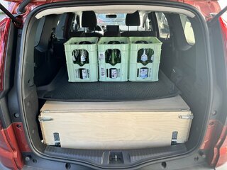

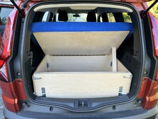

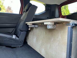

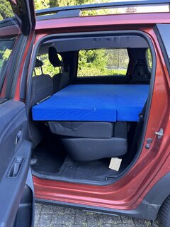

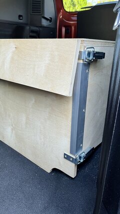

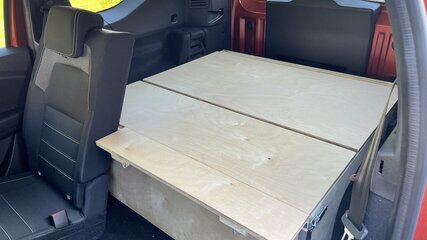

Ich hab mir eine Campingbox für den Jogger gebastelt.

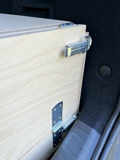

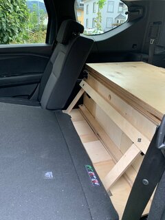

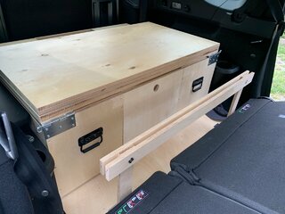

Basierend auf der Campingbox von @Lauerput (Danke nochmal für den Input!), habe ich mir eine eigene gebaut. Meine Herausforderung war, dass sie wieder auseinandernehmbar sein sollte, damit ich im Winter nicht so viel Stauraum im Keller vergeude. Daher ist es bei mir ein Stecksystem geworden, welches mit Kistenverschlüssen und Aluprofilen zusammengehalten wird. Noch bin ich nicht ganz fertig, aber es sieht schon recht gut aus. Die Stabilität der Box hat sich jedenfalls bereits bewährt - trotz des Stecksystems.

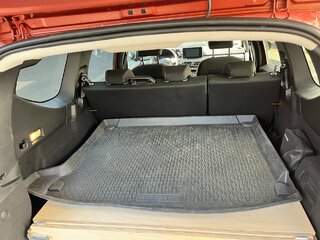

Auf die Box passt auch die Gummimatte, sodass ich den Kofferraum mit doppeltem Boden nutzen kann, wenn ich nicht zum Campen unterwegs bin.

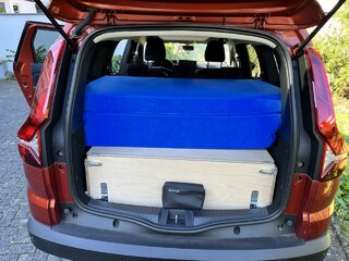

Ich musste zu einem Urlaubstermin fertig werden, weshalb ich dann eine Matratze bestellt habe, die im Endeffekt nicht so gut passt. Das Problem ist die Dreiteilung und die Dicke von 10cm. Dadurch sind die Einzelteile so groß, dass sie beim Falten an die Decke stoßen. Eigentlich wollte ich eine viergeteilte Matratze haben, aber die war nicht so schnell verfügbar. Zudem wollte ich die volle Breite nutzen und habe daher eine Liegefläche mit 200cm x 120cm bestellt. Die Länge passt, aber in der Breite muss ich am Fußende noch einiges nacharbeiten. Wahrscheinlich werde ich die Einzelteile auseinandernehmen, sodass ich sie übereinanderlegen kann und nicht falten muss. Ist noch in Entwicklung.
Die Box habe ich so aufgeteilt, dass im Kofferraum zwei Flug-Handgepäck-Koffer + Kleinzeug Platz haben. Den vorderen Teil habe ich etwas größer dimensioniert als Lauerput, damit bei Bedarf auch eine Eurobox hineinpasst (z.B. das Boxio-Klo). Beim kleinen Deckel werde ich vielleicht das Scharnier wieder entfernen und ihn zum Auflegen umdesignen. So kommt man leichter von vorne und hinten dran und kann ihn bei Bedarf abnehmen, falls tatsächlich eine Toilette rein soll. Momentan passt er aber so gut als Bettkasten. Ich wollte ihn von vorne zugänglich haben, damit ich besser drankomme.

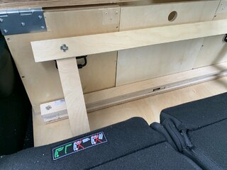

Den offenen Spalt zwischen Sitzen und Box habe ich mit Ausklapp-Brettern gefüllt. Ausklappbar, damit die Sitze noch passen. Durch die Zweiteilung kann ich mich auch für eine schmalere Liegefläche entscheiden und habe dadurch hinten zusätzlich zum Bett noch eine Sitzgelegenheit.
Die Höhe der Liegefläche habe ich im Kofferraum auf 33,5cm festgelegt, aber das ist immer noch minimal zu hoch, da die umgeklappten Sitze mehr nachgeben, als gedacht. Mein ursprünglicher Plan war, mit dem Kopf auf den Sitzen zu liegen, durch das leichte Gefälle lege ich mich jetzt aber mit dem Kopf in den Kofferraum. Langfristig werde ich vielleicht noch die Sitze unterlegen, um den Niveau-Unterschied auszugleichen.
Die Box ist noch nicht ganz fertig, hier dennoch schon mal ein paar Fotos:

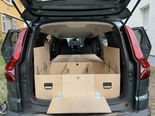

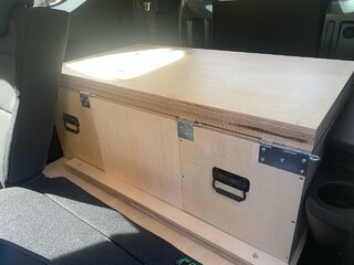

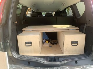

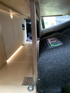

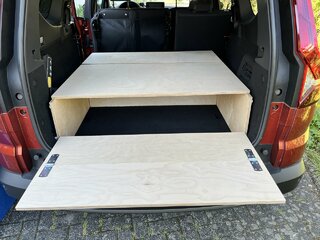

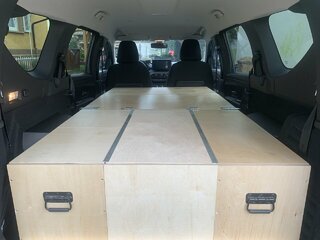

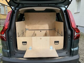

Es fehlen nur noch Kleinigkeiten. Keine Heckauszüge kann alles von innen geöffnet werden. Modular aufgebaut alle Teile sind schnell Ausbaubar, so das nur eine Bodenplatte übrig bleibt die auch einfach zu entfernen ist ohne Werkzeug (sieben Sitzer)
Höhe mit Bodenplatte 36cm Länge 1,9m breite 1m soll aber noch bei den hinteren Türen abnehmbare Verbreiterungen bekommen so das man dort auf 1,2m kommt.
Holz 12mm Birke Multiplex kosten im Augenblick mit Matratze ca. 400€
Man muss dazu nicht die Rücksitze ausbauen.

Kannst Du die Liegefläche so einklappen, dass man die Rücksitze während der Fahrt nutzen kann? Welche Matratze hast Du?
Hier noch ein paar Fotos
FORTISLINE Klappmatratze Gästematratze 11. Marineblau XXL - 195x120x8cm W396_11 Amazon.de

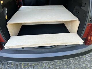

Die Kisten Maße sind H35 B30 L80 und H35 B32 L80 die zwei Platten für die Liegefläche sind je Platte B100 L55

Interessante Idee mit den von innen zugänglichen Kisten. Nur wo genau kannst Du sie öffnen?
Hehe - die sieht ja fast aus wie meine Kiste für den Dokker :-)

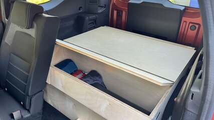

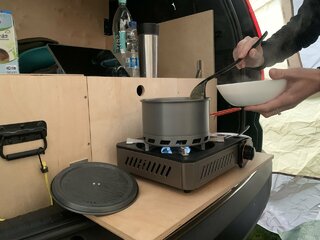

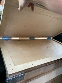

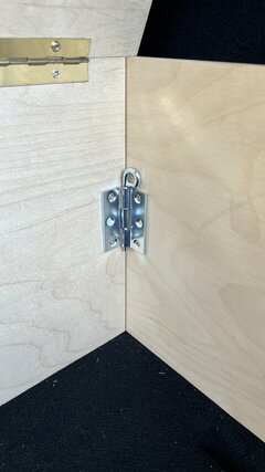

So es fehlen jetzt eigentlich nur noch die Verbreiterungen die werde ich mir morgen holen und am Mittwoch kommt noch der Klarlack dann werden die restlichen Teile lackiert. Die Liegefläche ist mit Scharnieren versehen die Steckbolzen haben so das jedes Teil einzeln entfernt werden kann und wenn man will kann man sich Füße dafür bauen und die Liegefläche als Tisch für draußen benutzen.
Eigentlich ist es nie fertig es gibt immer irgendwas was optimiert werden kann ;)

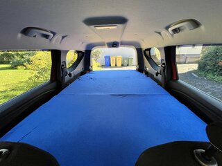

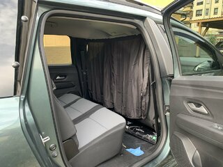

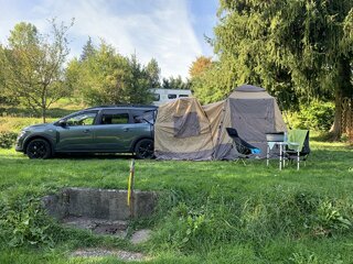

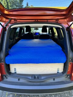

Sind gerade mit unseren Jogger Camper unterwegs.
Hier ein Update, wir werden die Rücksitzbank rausnehmen und die Kisten um 10cm niedriger machen. Die Probleme weswegen wir dies tun ist das in der Höhe einfach zu wenig Platz ist und wer unter Platzangst leidet wird das sicher nachvollziehen können, ein weiteres Problem ist das wenn die Heckklappe geschlossen ist man nur durch die hinteren Türen ein und aussteigen kann und da ist es sehr eng. Wir werden für den Umbau kurz (1-2tage) unseren Urlaub unterbrechen und dann geht es weiter testen ;)

Das sieht nett aus. Wie hoch ist denn Eure Liegefläche aktuell?
@Joggy die Kisten sind 35cm hoch mit Bodenplatte 36cm und mit 8cm dicker Matratze ist das Bett 44cm hoch.
Ah. Das entspricht ungefähr meiner Betthöhe im Jogger. Ich finde es auch recht eng und überlege, statt der Matratze Isomatten zu verwenden. Die sind dünner, wodurch man mehr Kopfraum bekommt. Ganz gerade sitzen geht dann noch immer nicht, aber mit eingezogenem Kopf ist es einigermaßen auszuhalten.
Ich hätte gedacht, Dass Euer Zelt den nötigen Freiraum bietet und dadurch nicht so ein Gefühl von Platzmangel entsteht.
