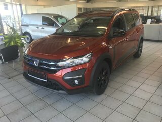

Ja Hallöchen, na Du machst mir ja Hoffnung. Habe meinen Jogger jetzt 3 Tage.!
