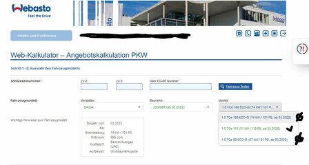

Bei meinen Nachforschungen habe ich nämlich keinen Einbausatz für einen Jogger gefunden weder
von Webasto noch von Ebersbächer
Leider gibt es keine Freigabe für die LPG Motoren. Jede gute Werkstatt sollte das aber hinbekommen, oder sich mit der Technik-Hotline von Webasto auseinandersetzen.

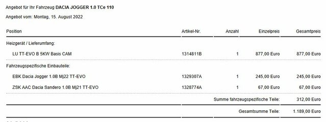

Aber der Einbaukit für die Klimaautomatik ist der, der auch für den Sandero genommen wird.
Danke top Info jetzt weiß ich entlich was ich für ein Einbaukit für Webasto brauche.

der EBK besteht aus Halter, Schläuchen, Kabelbaum usw. hat aber nix zu sagen ob mit Klimaanlage oder Klimaautomatik
hierfür braucht man ein ZSK AAC = Zusatzkit für Klimaautomatik
