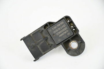

Nach langem Überlegen und vermuten hab ich kürzlich mal den MAP/Temperatur Sensor getauscht. Gegen einen gebrauchten von einem Megane 3 für 9€ (223650002R)
Sitzt direkt under der Haube , vorne hinter dem Kühler und ist mit einer Torx Schraube fest.

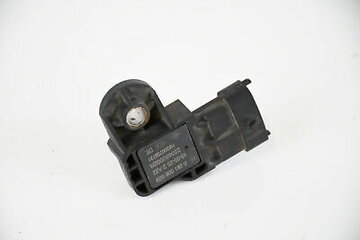

Teilenummer ist 223650002R

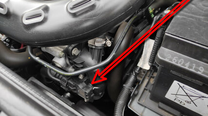

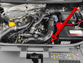

Den sieht man eigentlich sofort wenn man die Motorhaube auf macht .
Fahrerseite hinter dem Kühler aber ich mach nachher mal ein Bild davon .

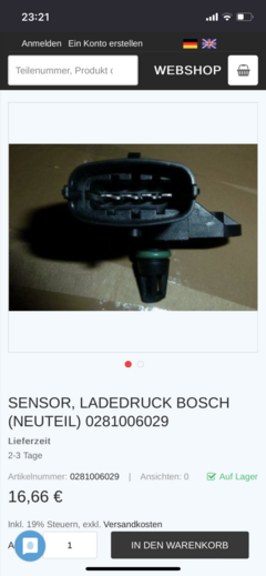

Den gibt’s neu von Bosch für 17€
Dann kann der gebraucht für 9€ auch original sein..
ok habe überlesen, dass es sich um eim Gebrauchtteil handelt. Bei Boschteilen gibt es tatsächlich relativ viele Fälschungen, müsste mal nach der UVP suchen.
Übrigens hat ein Dacia Sensor die gleiche Bosch Teilenummer.
