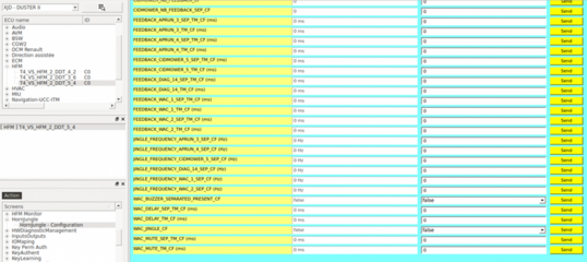

Ich habs mittlerweile auch gefunden aber unter "Walk Away Locking - Configuration" ... ?

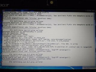

Leider klappt das nicht so richtig mit dem OBD verbinden. Habe mir aus Neugier so einen blauen Chinadongle besorgt der sich aber so wie es aussieht nur mit torque stabil verbindet. ddt4all zeigt zwar verbunden an, reagiert aber nur extrem träge und hängt sich auch mal auf. Sollten die evtll. ausgelesenen Werte dennoch stimmen wären sie bei beiden Einträgen "false". Kann ich mit torque+ den Wert auslesen?
Fehlermeldungen.
im logfenster:ddt4all_logfenster.jpgddt4all_logfenster.jpg
Elm Testfenster: --> elm_errors.txt
ddt4all logfile : --> elm_ddt.txt
In der elm_ddt.txt scheint Mittags ja der ein oder andere Sync geklappt zu haben?
Das Problem ist das ü in deiner zweiten Datei, welches als Antwort beim Reset Befehl kommt.
Ich habe einen Wi-fi ELM mit dem gleichen Firmwarefehler.
Es wird wahrscheinlich immer schwieriger, einen funktionierenden Nachbau zu finden, der alle notwendigen Befehle zum Steuern der Software unterstützt.
Diese Teile sind für Standardanwendungen optimiert , wie OBD2 Verbindung zum Motorsteuergerät, die im Automatikmodus abgewickelt werden.
Deshalb funktioniert er auch mit Torque Pro.
Ja dachte ich mir auch. Jetzt steht also die Anschaffung eines "ScanTool OBDLink SX" mit USB Koppelung an.
Übrigens ist die Synchronisierung auch mit Torque schwierig, es dauert lange bis das dann anfängt Ergebnisse zu zeigen. Und mein Armaturenbrett funktioniert ja noch :badgrin: ...
Das "ScanTool OBDLink SX" ist nun da. Da macht das ddt4all richtig Spass.
Betreffend die WAC_BUZZER_SEPARATED_PRESENT_CF Variablen hat sich aber
nichts geändert, in beiden Einträgen steht "false"...
Vielleicht ändert sich das ja erst wenn der Rechner erkennt das man weit genug weg ist?
Weiteres Vorgehen ... ???
Dein weiteres Vorgehen hat nun ergeben, das WAC_JINGLE_CF die Konfiguration für die Bestätigung über die Hupe ist und WAC_BUZZER_SEPARATED_PRESENT_CF nicht aktiviert war.
Damit muss es an dem HFM noch einen Anschluss für einen externen Tongeber geben, bei dem auch per Software die Frequenz angepasst werden kann.
Bei der Ansteuerung der Hupe gibt es nur Optionen, wo die Aktivzeit und die Stillstandszeit der Hupe verändert werden kann, was noch zu erforschen wäre.
Ja ich denke da an die Ausführung in blau/weiß Lackierung ...
Ich trage ein Forscher-Gen in mir :teacher:. Im Grunde ist die Idee mit der Hupe ja nicht schlecht. Vielleicht lässt sich das in Dauer und Intensität den individuellen Wünschen der Betroffenen anpassen.
Auf jeden Fall *TOLL* dass es nun eine Softwarelösung zu geben scheint (muss erst mal sehen ob das auf Dauer funktioniert) statt des beherzten Kabelschnittes. Was dem Einen sein Seitenschneider ist dem Anderen das OBD-Kabel :D.
