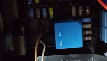

Wenn du dort nun den Stecker am Motor abziehen kannst, läßt sich erstmal unter Last mit einer Prüflampe messen, ob dort überhaupt eine Spannung ankommt. Wenn dem nicht so ist, muß man weiter in Richtung Gebläseschalter gehen. Oder von der Seite ab der Sicherung. Wenn diese in Ordnung ist, geht es zum Relais:
Das linke Relais aktiviert den Lüftermotor bei eingeschalteter Zündung. Wenn man es herauszieht, kann man in der Fassung die 12V von der Sicherung messen, welche zum Gebläseschalter geschaltet werden. Liegen die 12V an, kann man mit einer Überbrückung testen, ob dadurch schon das Gebläse funktioniert. Falls nicht, muß man sich eben mal den Stufenschalter in der Mittelkonsole vorknöpfen.

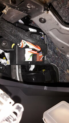

Eine Aufnahme in das Handschuhfach habe ich vor längerer Zeit schon mal gemacht.
Man sieht da dieses Steuergerät. Wenn man es wegbaut, sieht man sofort den Gebläsemotor dahinter. Du wirst sicherlich sagen können, ob die Blechstrebe, an dem das Steuergerät befestigt ist, auch noch abgebaut werden muß, sofern man an dessen Befestigungsschrauben kommt.
Werkstätten müssen dazu angeblich das ganze Armaturenbrett ausbauen, was entsprechend zeitaufwändig ist und den Geldbeutel belastet, insbesondere außerhalb der Garantiezeit.
Stimmt das schwarze Steuergerät die schraube raus und auf Seite die Strebe kann da bleiben wo sie ist. Dann rechts das silberfarbene Blech zwei Schrauben lösen Recht und links dann kann das auch in Richtung Fußraum und dann sollte es klappen.
Das ist gut zu wissen, dann braucht man vor einem Gebläsemotorwechsel gar nicht mehr so viel Angst haben. :)
