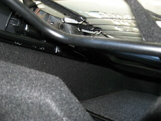

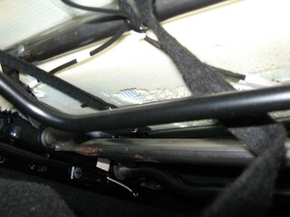

Der Bezug scheint fest zu sein, ich sehe nichts Abgerissenes.
Allerdings bin ich erschrocken darüber, dass die Querverstrebung (2.Bild,Rohr) absolut lackfrei ist. Ist das bei Euch auch so?
