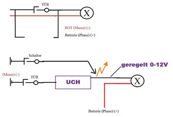

So wie ich die Sache sehe befindet sich ein einfacher EIN/AUS-Taster hinter
der Gummiabdeckung dieser Taster läuft beim öffnen der Tür in einen eigenen Stromkreis zur Steuereinheit. Wenn ich jetzt, rein Hypotetisch einen weiteren
Kippschalter Ein/AUS Paralell einbau sollte das doch gehen oder?

Hi,Hoschi,hast du so'n kleines Spannungsmessgerät im Haus?Wenn ja schraub einfach mal den Türkontaktschalter ab und messe was da passiert,ich denke mal wie bei den meisten Autos,schaltet er einfach gegen Masse durch.Das würde ein paralleler Schalter auch tun,das einzige wäre dann eben das es nach ner Zeit ausgehen würde,weil die Zeitverzögerung wird von der UCH geregelt...
Das ist richtig, der Türkontaktschalter schaltet gegen Masse.
Das Problem ist halt, dass bei der Türbeleuchtung die Masse geregelt wird und nicht die Phase wie es sonst üblich ist.
So, ich hab mal Dein Bild erweitert. Mit deiner Schalterlösung löst Du in dem Moment wo die UCH regelt einen vollen Kurzschluß aus, und das ist sicherlich nicht wirklich gut für die Thyristoren, die da am regeln sind :o

Hoschi will ja den schalter parallel zum türkontaktschalter einbauen
und dann macht die uch auch nich uch
