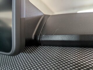

Hallo liebe Dacianer,
wir haben gestern unseren Stepway (Neuwagen) abgeholt. Später ist meiner Frau aufgefallen, dass sich im Armaturenbrett rechts neben dem Display zwei Kratzer befinden, die man vor allem im Sonnenlicht sieht.
Der linke ist kleiner, dafür ziemlich tief, bestimmt 1 mm. Der rechte ist größer, aber nicht so tief.
Mich stört das eher weniger. Meine Frau sagt aber, dass sowas beim Neuwagen nicht sein sollte, wo sie ja auch recht hat.
Was würdet ihr tun, beim Händler reklamieren oder es auf sich beruhen lassen? Und kriegt man den vielleicht auch auf irgendeine Art weg, ohne die komplette Abdeckung auszutauschen? Hat jemand schon mal so etwas gehabt?

Ich würde das dem Händler umgehen 'melden' der Nachteil der Hartplastikteile sind solche Kratzer, die kann ein Aufbereiter aber egalisieren.
Ich habe schon oft solche Kratzer im Sichtbereich 'entfernt' dazu nehme ich meinen Gaslötkolben ohne Spitze und erwärme das Plastik soweit bis es leicht glänzend wird und drücke mit kurzen Fingertippern die aufgestellten Ränder der Kratzer um, manchmal reicht es diese kleinen Überstände zu erwärmen, sie werden flüssig und verlaufen.
Das sollte man aber nur machen wenn man es schon geübt hat und sich sicher ist das man keine Löcher in den Kunststoff brennt, beim Neuwagen soll das der Händler tun/veranlassen.

Mein Händler ist sehr nett und zuvorkommend (Dorf) und ich glaube, dass es denen einfach nicht aufgefallen ist. Vor allem, weil man es vom Fahrersitz aus überhaupt nicht sieht, da es vom Display verdeckt ist, denke ich, das war ab Werk so.
Im allgemeinen: Ist es vielleicht mit einem Cockpit Spray schon getan?
Den rechten kriegt man vielleicht wegpoliert, hatte bisher noch keine Zeit es zu probieren. Aber der linke ist ja wirklich tief, das spürt man deutlich beim Drüberfahren.

Dann habe ich schon ein Update. Habe den AH angeschrieben und hat sich schon zurückgemeldet: Die komplette Armaturenbrett-Abdeckung wird übernächste Woche getauscht. Sonst gibt es wohl keine andere Möglichkeit. Schätze das ist günstiger, als es aufzubereiten, aber sei's drum, Hauptsache es wird sich darum gekümmert :)

Raus „polieren“, genau. Scheint - so sieht es auf den Bildern zumindest für mich aus - überwiegend oberflächlich zu sein.
