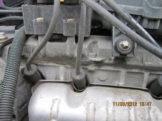

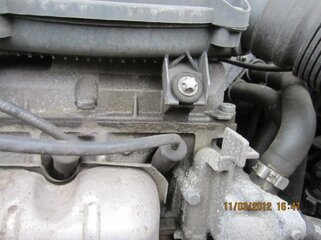

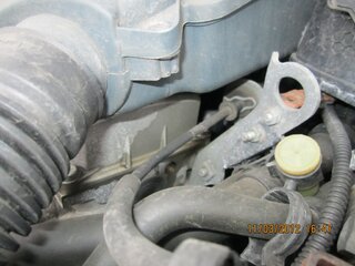

Hallo ich habe ein Problem meine Kühleranzeige ist seid Gestern auf vollanschlag,
heute habe ich eine Probefahrt gemacht bin ca.10km gefahren und da war alles normal also 4 Balken dann auf einmal Stieg es wieder an auf volle Balken zahl. Wenn ich den Motor ausschalte und den Wagen wieder an mache ist er 3 Balken wieder runter. Der Ausgleichsbehälter ist aber auf Max. im Kalten zustand zwischen Min und Max.
Schaut euch auch mal die Bilder an am Motor
Ich Fahre seid ca.7 Jahre den Wagen und davon 6 Jahre auf LPG Anlage von Prins ohne Probleme.
Danke für eure Hilfe

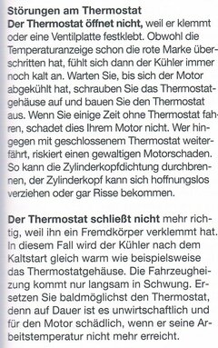

Meinst du das es diesen Fehler sein kann? ( siehe Bild )

da hilft leider kein Rätzelraten, fakt ist, mit dem Auto kannst nicht durch die Gegend fahren.
Daß das Thermostat hinüber ist, ist das naheliegendste...
