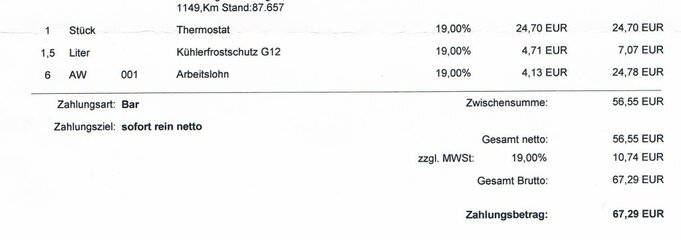

So mein Auto war gestern schon in der Werkstadt Thermostat wurde gewechselt.
Jetzt Läuft der Wagen wieder wie am ersten Tag vielen Dank an alle die geholfen haben den Fehler einzugrenzen. anbei ein JEPG Datei über die Rechnung ^_^
