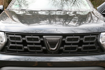

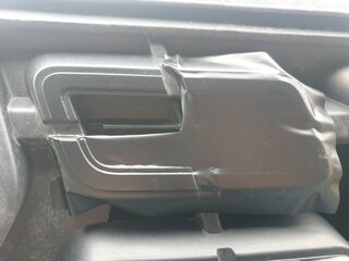

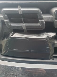

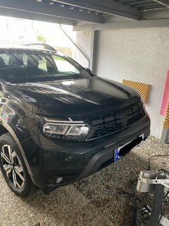

Moin Zusammen! Suche schon seit einer Weile nach einer Möglichkeit die Chromteile am Kühlergrill zu schwärzen.
Die Sprühfolie, die ich für meine Embleme verwendet habe funktioniert zwar, ist aber am Kühler zu umständlich zu verarbeiten. Heute habe ich dann einfach mal versucht das ganze zu folieren und bin mit dem Ergebnis sehr zufrieden.
Da ich damals diesbezüglich nur mehr oder weniger gute Lösungen gefunden habe hier ein kleiner Erfahrungsbericht
Ich habe beim örtlichen Folierer nach Reststücken von Folie in matt-schwarz gefragt und habe ausreichend viel kostenlos bekommen. Bei Amazon etc. kann man zwar Folie kaufen, aber in völlig überdimensionierten Größen für die paar Chromteile am Kühlergrill.
Zunächst habe ich die Chromteile mit Bremsenreiniger und einem alten Handtuch gereinigt. Bezüglich Materialunverträglichkeiten und so weiter kenne ich mich nicht wirklich aus. Leaning by doing.. hat aber offensichtlich keine Probleme gegeben.
Dann die zugeschnittenen Folienstücke aufgeklebt und mit einem Fön erwärmt. Da ich keinen entsprechenden Rakel habe musste der Fingernagel herhalten. Mit einem Skalpell oder feinen Cutter entlang der Konturen zuschneiden und fertig.
Habe ca. 2 Stunden gebraucht und hatte vorher keinerlei Erfahrungen mit Folierungen.
Der Duster-Schriftzug am Heck musste auch dran glauben und ist nun auch schwarz.
Vom Ergebnis anbei ein paar Fotos.
Wenn das ganze so langfristig hält bin ich sehr zufrieden.

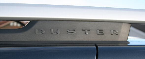

... habe an meinem Kühlergrill einfach mit einem 300er Schleifpapier das "Silber" vorsichtig entfernt.
Für das Logo habe ich Sprühfolie verwendet.
Direkt Folieren hält auf jeden Fall besser, bei Sprühfolie ( egal welcher Preisklasse ) habe ich die Erfahrung gemacht das sie sich irgendwann ablöst. Waschanlage und Kärcher sind da der Killer.

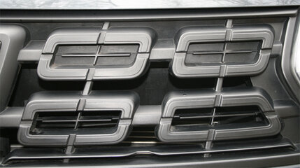

Hallo Steve,
anbei die Foto's
Geschliffene Oberfläche ist sehr, sehr fein/glatt.
Wenn man mit Wattebausch rüberfährt bleibt nichts hängen.
Evtl. liegt es am 300er Schleigpapier ?
Am Grill sieht man sehr deutlich dass das mit Sprühfolie bearbeitete Logo neu gemacht werden müsste.
Wie in vielen Beiträgen bemerkt (wollte es nicht glauben, ist aber so)
Grill, Heck, Dach habe ich vor 17 Monaten bearbeitet.
Viele Grüße
Herbert

Geschliffene Oberfläche ist sehr, sehr fein/glatt. Evtl. liegt es am 300er Schleigpapier ?
Schleifen ist eine gute Idee, aber ich würde erst bei einem 1000er oder 1500er anfangen. Und wenn es kein Dreck auf dem Grill ist, dann sind bei der Großaufnahme unten links stärkere Kratzer zu sehen.
Aber ... viel spannender: hat schon mal jemand versucht, diese grauen Spangen (die ja leider nicht eben sind) zu folieren?

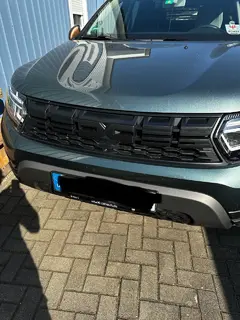

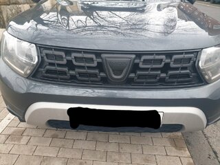

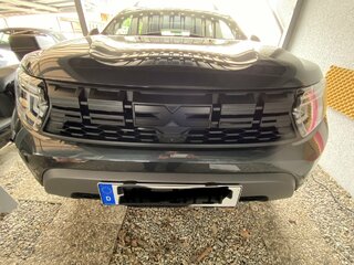

Hallo. Wollte einfach mal mein Werk präsentieren. Hab sowas auch noch nie gemacht. Ging aber wirklich mit Geduld sehr gut. Das Ergebnis finde ich sehr zufriedenstellend. Sieht sauber aus und alles ohne irgend etwas auszubauen. Vielleicht hilft es ja dem ein oder anderen es zu versuchen. Auch ich war nach ca 2 std fertig damit. Heissluftfön und Skalpell dann klappt das schon.
