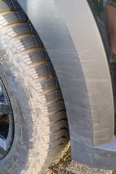

Hallo,gibt es eine Möglichkeit diese "Striemen" (von einer Hecke) am vorderen Kotflügel bzw Kunststoff Radlauf außen ohne größeren Aufwand (Werkstatt) selbst zu beheben.Es sind keine tiefen Kratzer !
Mit Politur versuchen. Wird dann nur der Klarlack sein.
Sieht aber stellenweise doch recht tief aus.
Ansonsten, Spot-Reparatur.
Solchen Striemen auf dem Kunststoff kann man folgendermassen beikommen:
Gründlich reinigen. Nach dem Trocknen
mit Kunststoffpleger behandeln ( alternativ eine Emulsion aus Ballistoll und Wasser selbstbereiten) Gründlich einziehen lassen. Mit Wärme ( Föhn) ausgiebig ausreiben. Anwendung evtl. wiederholen.
Tiefe Kratzer werden damit auch nicht "weggezaubert" - solche leichterer Art dürften aber fast nicht mehr zu sehen sein.
Bei älteren FZG oder stark ausgeblichenen Kunststoffteilen kann bspw. Sonax Kunstoff Neu ( oder ähnliches) helfen.
