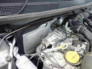

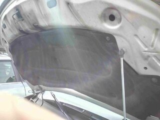

Ich habe eine Dämmmatte/Wärmeschutzmatte unter der Motorhaube.
Diese eine Matte ist nur beifahrerseitig und eher ein Hitzeschutz.
hm...schon witzig, das mal "Matten" eingebaut werden und mal nicht. Ich kann da kein System erkennen. Fakt ist, mein 1,2er ist "nackig". Und die Lappen sehen auch nicht wirklich nach Lärmschutz aus, da gebe ich emilian recht!

Dankeschön für die Fotos
da ist gut zu sehen wie die Matte angebracht ist...... ist aber besser wie" Nichts"
