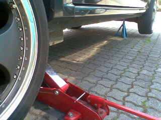

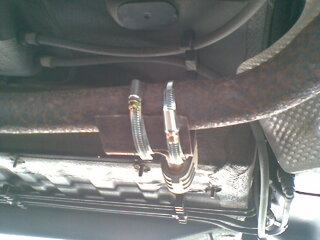

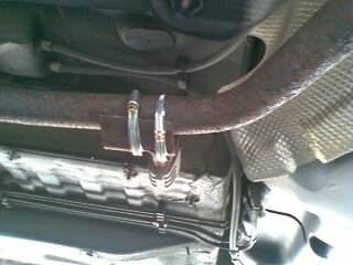

Habe mir dann die mitgebrachte abgerissene Halterung angesehen und die Sachlage ist eindeutig!
Zu hoher Schweißstrom mit dem dadurch verbundenen vollkommenen ausglühen des Stahlwinkels, der dann genau an der Schweißnaht abrostete.
Die ausgeglühten und zackig ausgefransten Kanten habe ich erstmal am Schleifständer entfernt / abgeschliffen - so 6-8mm dürften es gewesen sein, bis das Material wieder in ganzer Länge eine Fläche bildete.
Bei Obi dann 2 Schlauchbinder 70-110mm zum Preis von 2,99/Stück besorgt.
Mit diesen 2 Schlauchbindern dann den Halter wieder auf das Auspuffrohr gespannt, nachdem vorher schon das Gummiauge eingehängt wurde.
So hat sich das ganze von selbst auch zentriert.
Keine große Geschichte, in 20 Minuten war alles draußen auf dem Parkplatz erledigt.
Unter der HA ein Stellbock und am vorderen Hebepunkt der Rangierwageheber mit einem Kantholz dazwischen, ergaben eine Bodenfreiheit, in der sich sogar für einen alten Sack bequem und ohne Enge arbeiten ließ.

@Helmut2
die Rep. der Halterung habe ich auch hinter mir,- meinem TÜV-Prüfer allerdings hätte die Methode nicht gereicht. Ich musste da mehr basteln und selbst die Kontermuttern noch verschweißen (wegen lösen durch Vibrationen....).
Finde aber, Deine Lösung reicht eigentlich,- die Abgasanlage - erst recht die Halterungen - sind bei den Daciaś früheren Baujahrs regelmäßig Grund für Beanstandungen.
Da haben die echt gespart,- aber werś weiß,- kann bei Zeiten nacharbeiten, bevor die komplette Trööte auf der Straße liegt :D
