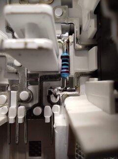

Weil ich zu faul zum Rechnen war, habe ich einfach mal nach Gefühl einen 220 Ohm-Widerstand statt der Lötbrücke eingelötet und schon war der Strom auf perfekten 20 mA. Da die Helligkeit dadurch kaum abnahm, gehe ich davon aus, dass die LED direkt mit den 12 V schon in einem sehr ineffiezienten Bereich läuft, d.h. sie wandelt das mehr an Strom nicht in Licht, sondern in Wärme um. Das reduziert in jedem Fall die Lebensdauer.

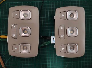

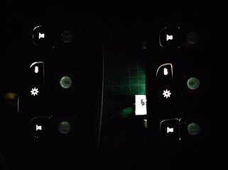

Anbei die Vergleichsbilder (eine Leuchte mit 220 Ohm, eine mit Lötbrücke nebeneinander) jeweils bei Licht im Raum und bei Dunkelheit. Zusätzlich ein Foto wie ich den R eingelötet habe.
Ich habe dann übrigens zur Sicherheit in beide Leuchten einen 330 Ohm-R eingebaut und es leuchtet immer noch schön hell. Mit dem von Renault integrierten 330 Ohm-R in der Leuchte hängt die LED dann über 660 Ohm an Bordspannung. Das ergibt Rechnerisch etwa 13 mA an 12 V und etwa 16 mA an 14 V.
Wer die Möglichkeit hat, das so zu machen, sollte es meiner Ansicht nach auch machen.
