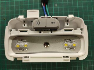

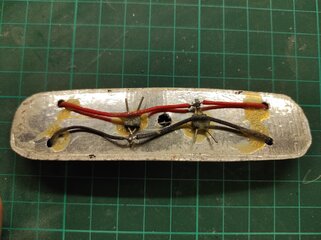

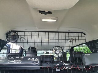

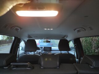

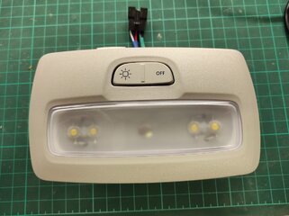

Ich habe mir jetzt eine der übrigen Lampen auf LED umgebaut. Dazu habe ich einfach ein Stück dünnes Abschirmblech passend zugeschnitten und farblich passende neutralweiße (4000k) 1 W (oder 3W?) LEDs mit Wärmeleitkleber aufgeklebt.
Da die Leistung hier sowieso begrenzt wird, spielt LED-Leistung, Blech und Kleber keine große Rolle. Die LEDs in den nachgerüsteten Leuchten haben auch nur einen Strom von etwa 30mA ;)

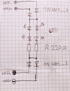

Da beim Jogger ja je nach Situation die Kofferraumbeleuchtung getrennt von der Innenraumbeleuchtung eingeschaltet wird, ich jedoch beim 7-Sitzer in der dritte Reihe mal Innenraum und mal Kofferraum habe, wollte ich zuerst zwei getrennte LED-Gruppen verbauen. Da dann jedoch manchmal zwei und manchmal vier LEDs leuchten würden, habe ich es schließlich einfach über Dioden gelöst, die beide Leuchtkreise entkoppeln. So geht die Leuchte immer mit an.
Der Vorwiderstand wird hier tatsächlich etwas warm, daher habe ich ihn mit Wärmeleitkleber zwischen den LEDs aufs Blech geklebt und zusätzlich oben drüber mit Sekundenkleber und Backpulver versiegelt. Das ganze wurde dann nach maskieren der LEDs mit altem lack von meinem C-Max lackiert und mit einer Buchschraubenhülse und einer Kunststoffschraube durch die Lampenfassung befestigt.
